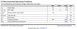

尊敬的 TI 专家:
我的客户希望检查工作电压以进行可靠性测试。 您能否检查下面的条件?
1. TPS92520-Q1可以运行的最低电压
2. TPS92520-Q1可以运行的最大电压
(我感到混淆、我应该参考绝对最大额定值或建议运行条件。)
TPS92520-Q1需复位的电压(我认为此值会低于最低工作电压)。
请检查此问题。 谢谢。
蔡斯
    您好、Chase:
    我没有看到原理图。
    1. 您需要指定引脚。
    2. 见上表。  该器件可以承受高达"绝对最大额定值"的电压、但我们不建议在这些电压下正常运行。
     器件上的 UVLO 最大上升电压为4.26V、最小下降电压为3.84V。  但 您需要在4.5V 或更高电压下运行才能正常运行。
    我不理解您的要求、"如果 HEATER_CONTROL 为高电平、他们只是希望 VOUT 为高电平。 B+是12V 汽车电池。' ??? 也许如果我有一个我能够理解的原理图、  如果您要求我们查看原理图、则我们需要 BOM 和所有设计要求(输入电压范围、LED 范围、ILED 范围、所需开关频率、PWM 调光频率以及进行 PWM 调光时的占空比范围等)
    -fhoude.
    尊敬的 Fhoude:
    感谢您的支持、很抱歉让您感到困惑。 在问题底部粘贴了另一个问题。
    (它是固定的。)
    然后、可参考建议的操作条件将最小 VIN 电压设置为4.5V。
    2.最大输入电压为65V、即绝对最大额定值、但不建议在此电压下运行 IC。
    3.我需要检查 UVLO 下降情况、使其达到3.84V、但 IC 需要4.5V 或更高电压才能正常运行。
    请检查它。
    蔡斯
    1、2和3的答案是正确的。
    -fhoude.
