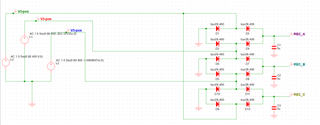

我正在设计6KW 电源、我需要每个电源轨具有2KW PFC、该电源来自并联的12二极管三相 Δ-Σ 整流器。 我已经看到了一些关于这种方法的线程、不确定使用其中的器件是否需要外部同步时钟、或者 RC 同步设置是否可以对每三个控制器并行。
    Paul、你好!
    我不是3相 AC 线专家、但对于这项整流方案所涉及的电流、我有一些疑虑。
    如果此方案确实有效、那么 UCC2070A 控制器将需要外部同步时钟来保持适当的交错。
    它们的 RT 输入不能并联。
    返回到交流输入:
    我担心、当一个源要把"GND"节点拉至低电平而另一个源要把它拉至高电平时、公共接地展示会在一个相位和另外一个相位之间承载短路电流。
    由于您有一个 Simplis 模型、我建议您将电流探头连接到相线、查看电流行为是否良好、或者是否在争用期间有巨大的电流。  我建议为每个 REC_A、B、C 输出添加输出二极管、后跟一个公共负载电阻器、甚至3个单独的电阻器。
    如果交流线路电流合理、我认为 PFC 电路可以工作。
