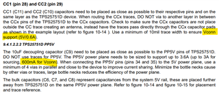

但 we 了解、在600mA 连接 eMarker 电缆时、VCONN 需要高达5V 的电压/电压。
PP5V 需要能够为600mA 供电、以便即使 PDO 设置低于5A、也能为 eMarker 电缆供电。
如果5V/3A 来自 PP5V、这是否意味着连接 eMarker 电缆时、5V 线路的最大电流将为3.6A (=3A + 600mA)?

    我知道 VCONN 为1.5W、但600mA 数据表上列出的5V/VCONN 是否印刷错误?
    在数据表中、VCONN 的说明中说明了 IVCONN。

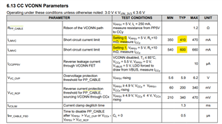

    我想、这里的 IVCONN 是指 VCONN 电流、而电流限制值是指规格中列出的 ILIMVC 参数。
    如果上述情况正确、PP5V 是否需要能够在设置0时输出410mA (典型值)、并在设置1时输出600mA (典型值)?
    我要检查 TRM、但哪些寄存器中的设置0和设置1代表哪些位?

    [报价 userid="558541" url="~/support/power-management-group/power-management/f/power-management-forum/1480698/tps25751-supports-emarker-cables/5692872 #5692872"]我明白 VCONN 是1.5W、但数据表上列出的5V/ 600mA 是否印刷错误?[/QUOT]
    我相信存在印刷错误、因为600mA 超出了您在初始帖子中引用的 IO 建议运行条件。
    如果上述表述正确、PP5V 是否需要能够在设置0时输出410mA (典型值)、在设置1时输出600mA (典型值)?
    这是短路检测的电流阈值。  您可以将系统设计为支持410mA 或600mA、但当达到阈值时、PD 将断开 VBUS。  我认为规范会有一些困惑、因为建议运行条件会将电流限制在315mA 范围内。
    [报价 userid="558541" url="~/support/power-management-group/power-management/f/power-management-forum/1480698/tps25751-supports-emarker-cables/5692872 #5692872"]并且我要检查 TRM、但其中哪些寄存器设置0和设置1表示?[/QUOT]
    这似乎是另一个印刷错误。  只允许一项设置、但不清楚使用哪个设置。
    我想确认设置了 VCONN 电流限制(ILIMVC)的初始值。

    [报价 userid="15670" url="~/support/power-management-group/power-management/f/power-management-forum/1480698/tps25751-supports-emarker-cables/5693783 #5693783"]
    [报价]
    设置为"1"。  此器件中未使用"0"设置。
