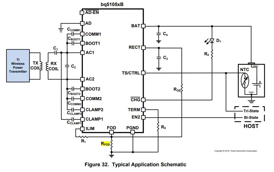

我在相关主题中提到过、我要配置此芯片、用于提供300mA 充电和50mA 停止电流。
如下图所示、我为电阻器选择了以下值:
R5 (Rterm)= 4000
R1 = 800
Rfod = 220
-> Ibulk = 307mA 和 Iterm = 51mA
它是否正常?
感谢您的帮助、
    您好、Marc
    我仔细检查了数字、它们看起来很好。
    谢谢、我来试试!
