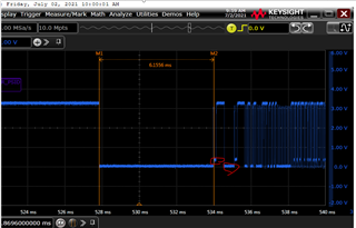

这里是在终端客户的板上捕获的 BQ2022的 SDQ 信号、为什么有两个不同的逻辑"低电平"电压电平?

    BQ2022A 不会一直拉至0V。 当 SDQ 引脚为0V 时、即主机控制线路时、如果不是完全0V、BQ2022A 会控制线路。
