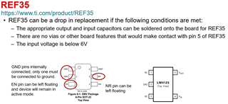

你好。  由于器件 EOL、我们建议将 REF4132B25DBVR 用作 LM4125AIM5-2.5/NOPB 的 P2P 替代产品。 但是、客户担心器件的引脚3。
对于 REF4132B25DBVR、引脚3是一个使能引脚、需要上拉才能使芯片正常工作。 对于 LM4125AIM5-2.5/NOPB、引脚3未连接(NC)。
在本例中、我认为这可能不是一个很好的替代方案、因为我们不能使 REF4132的引脚3保持悬空、我是否正确?
如果需要、我们是否有任何其他 TI 器件可直接替换为 LM4125AIM5-2.5/NOPB? 谢谢!
    当前可用的最佳选择是 REF35250QDBVR、它可以作为一种简易解决方案:
    我已通过电子邮件联系我提供更多信息。
