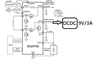

尊敬的 TI 团队:
我使用的是 BQ25798 在将直流/直流转换器连接到 SYS 引脚以提供9V/3A (27W)输出的应用中为 IC 充电并计划实施该器件。
我的要求是、如果输入功率不足以提供完整的27W 功率、系统应从电池取电来弥补差异。 我想确认是否 BQ25798 支持 此功能、以及如何针对此功能正确配置此功能。
此外、我还在寻找有关 A 的建议 降压-升压 DC-DC 转换器 支持以下功能:
  • 输入:5V ~ 12V
  • 输出:9V/3A @ 27W
有人能推荐适合这种场景的 IC 吗? 我感谢任何见解或建议!
    您好、Tom、
    是的、如果系统功率超出输入源可提供的功率、则 BQ25798会自动使用电池放电电流来补充 ISYS 负载。  当这种情况发生时、V (SYS)从 MINSYS 电压或 V (BAT)+几百 mV 的较高者下降到 V (BAT)。  我对5V-12V 直流/直流转换器的预期输入电压感到困惑?  您希望使用哪种锂离子电池配置?
