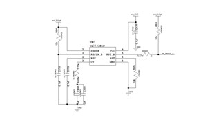

我的 PCB 上具有以下电路。 目的是监测3.3V_PF 电压轨、并 在3.3V_PF 未上升和稳定时在上电时向 PolarFire FPGA 复位引脚发出复位(低电平有效)、还在3.3V_PF 出现任何骤降时发出复位命令。
特此寻求 TI 的帮助、以找出可能导致此意外 RESET 置位的原因。
发生问题时、进行了电阻测量(RESIN_b 接地、Rst_b 接地)、未检测到短路。
此外、还使用示波器对 TL7733BID IC 上的各种引脚进行了测量、以调试该问题。
Vsense 保持稳定在3.3V、在整个过程中没有观察到骤降。
VCC 始终保持在约12V。
RESIN_b 从不置位。
REF 始终为2.5V。
CT 从6.88V 下降到0.5V、并在 RESET 置位期间保持不变。 (这是否是不必要的复位的原因?)
连接到 CT 的元件中的故障(在低温下一段时间后短路/开路)是否会导致不必要的复位?

    您是否能够在复位置位期间放大。 我只想确保微 秒范围内没有我们缺失的瞬变。
    Jesse

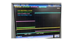

    目前、我们尝试在 CT 处移除10uF (仅留下电阻器+ 1uF)、出现了问题(仅在-20°C 的低温下、复位一直在看似重复的~1间隔内置为有效和置为无效、在室温25°C 下运行6小时正常)、这就是我们得到的结果:
    黄色:参考
    绿色:RST_B
    粉色:CT
    蓝色:RST
    然后、我们决定移除 CT 处剩余的1uF 电容、使 CT 仅连接到电阻器、而电阻器的另一端悬空。 当问题再次出现时、我们再次进行了测量、这就是我们得到的结果:
    黄色:参考
    绿色:RST_B
    粉色:CT
    蓝色: 未使用
    然后我们重复了这种情况(移除了 CT 处的1uF 和10uF、CT 电阻器悬空)、但这次循环、探测芯片上的其他信号。 我们得到的结果如下:
    黄色:RESIN_B
    绿色:RST_B
    粉色:传感
    蓝色: 未使用
    在我们移除电容器(其中的1个或全部两个)后、RESET 将置为有效并变为无效、并且它将继续恢复。 目标 FPGA 大约每1秒复位一次。 我们没有发现任何罪魁祸首。 复位发生时、检测电压和 RESIN_B 电压似乎略有波动、但它们的电平通常在3.3V 时非常稳定。 电路中的其他什么原因可能导致了这种情况? 我们还应该尝试哪些其他步骤来查找根本原因?
    您是否已尝试在 SENSE 引脚上放置旁路电容器以帮助降低噪声? 100nF 电容器应该可以实现该目的。
    Jesse
