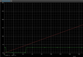

我计划使用 TPS3842器件进行欠压监控。 由于我找不到 TPS3842的 PSpice 模型、因此我使用了 TPS3840的 PSpice 模型、将4.4V 作为阈值电压(模型编号 TPS3840DL44_TRANS)。 我要仿真的电路如下所示。 我将通过将源 V1的电压从0V 变为30V 来运行直流扫描分析。 我希望/RESET 信号保持低电平、直到电压高于 Vb+ VIT (4.4V+Vhysterisys)。 但输出会被驱动为高电平、直到 VDD 上升到0.4V 以上。 我看到这种情况是因为模型存在一些限制吗? 或者 TPS3840 IC 的行为是否与波形中所示的方式相同?

    我想重点介绍我们产品说明书中的一个规范 VPOR 来回答您的问题。
    在 VDD > VPOR 之前、复位输出未定义。  我认为在仿真中您看到了这种行为。  在实际生活中、这也是意料之中的。  由于监控器件没有足够的电源、RESET 输出可以是高电平或低电平
    希望这对您有所帮助!
