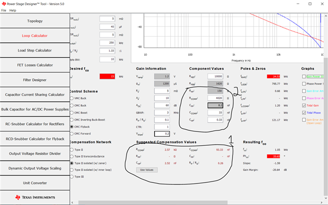

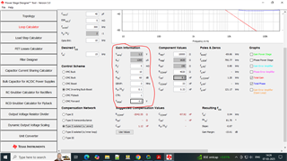

我正在尝试使用 TI 功率级设计器来设计反馈补偿器 RC 组件值。 从何处查找需要在功率级设计器中输入的增益信息?
    根据您 在工具中输入的功率级参数、 该工具将给出第1部分中圈出的建议值。    然后、用户将在第2部分的圆圈中输入这些建议值。  然后总增益和相位将更新、因此您可以检查增益裕度和相位裕度。  如果 ypu 具有大于45度的相位裕度和大于3dB 的增益裕度、补偿应该适合您的设计。  请注意、仍需要使用网络分析器和大信号瞬态测试来检查您的设计、以确保您的设计是稳定的。
