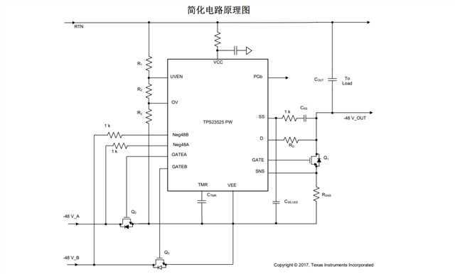

您好、
客户正在使用 TPS23525。 输入电压为正48V。 如下图所示、如果48V 连接至图中的-48V_A、而 GND 连接至图中的 RTN。 有可能吗、或者您有什么好建议吗?
    感谢您的咨询。 我希望您正在寻找一款高侧 ORing +热插拔解决方案。 TPS23525设计用于低侧 ORing +热插拔解决方案。
    请在应用中使用 LM5050-1或 LM74800 + LM5069。
