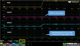

大家好!
我有关于 TPS25974L 的问题。
启动时、过流保护会导致 VOUT 在没有输出的情况下锁存。
电流限制设置为5.7A。
VOUT 从电子负载汲取4.5A 的电流。
当 VIN 输入到该状态下的 TPS25974L 时、它会锁存而不启动。
波形如下图所示。
尚未达到5.7A 的电流限值、但 VOUT 没有输出。
可能的原因是什么?

    尊敬的 Ishiwata-san:
    似乎器件上发生了约40W-50W 的功率耗散、这会导致热关断。
    您能让他们使用 CR 模式或电子负载进行测试吗? 对于12V 电源轨、请使用约2.5欧姆的 CR 负载。

    尊敬的 Ishiwata-san:
    电子负载包含有源电路、根据所选模式、它将充当电阻器(CR 模式)或恒流阱(CC 模式)。 这两种模式大多使用。
    如果电子保险丝的输出端负载较高、我们可以在启动过程中使用某种东西来减小电流。
    • 是电阻性的、也是连续的。 然后、我们将通过降低 dVdT 电容来缩短启动时间。 客户也应尝试此操作、因为这将有助于 CR 模式类型的负载
    • 负载本质上是电容性的、即浪涌电流类型。 我们可以通过增大 dVdT 电容器来减慢启动速度、从而降低浪涌电流
    • 如果负载较大且同时具有浪涌电流和连续电流、则器件可能无法支持。 在这种情况下、在器件完全导通后使用器件的 PG 信号导通负载。
    如果 CR 模式的启动仍然失败、请让他们也使用较低的 dVdT 电容器。

    客户已报告它在 CR 模式下工作正常。
    感谢您的支持。
