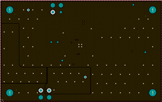

    尊敬的 David:
    下面是 PCB 布局的非常一般的屏幕截图。 如果您需要特定领域的屏幕截图、请告诉我。
         顶层(所有组件均置于此处)
                       Int Layer 1
                       INT 层2
                      底层
    你好、Jackie、
    遗憾的是、布局不遵循 DS 中详述的指南。  我粘贴了一张便于您关注的图像。
    即靠近 HS/LS MOSFET 的输入电容器放置。  以差分方式路由回器件的电流检测反馈。
    电源接地和模拟接地之间的 GND 平面分离。
    最后、需要靠近器件放置的元件...
    希望这对您有所帮助。
    Davod.

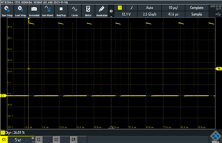

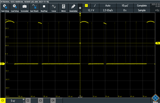

    尊敬的 David:
    下面是不同输入电压下的开关节点信号的屏幕截图。 我不知道开关信号@ 24V 和48V 是否稳定、因为我不知道预期的行为。 12V 输入信号就是我所期望的信号。 请告诉我。
                    12V 输入电压
                    24V 输入电压
                   48V 输入电压
    你好、Jackie、
    看起来像是次谐波振荡。  看起来电感器斜率太大、内部斜率补偿不足以抑制。  尝试增加电感器值。  您是否确定输入的输出电流和 Rsense 正确?

    尊敬的 David:
    已创建电路板的新版本。 与之前的版本相比、设计有一些更改。 要列出更改:
    1.将电感值从22uH 增加到47uH
    2.再增加一个输入和输出电容
    3.调整了电容直流偏置的外部补偿值
    4.向 PFMSYNC 和 VCCX 添加了选项跳线
    5.添加 FB 电阻分压器以进行微调或改变输出电压。
    6.将低侧 MOSFET 更改为 BSC070N10LS5ATMA1
    7.分离了 PGND 和 AGND 平面
    8.在使用开尔文连接的电流检测中添加了 RC 滤波器
    电流检测走线和 HS/SW 走线的差分布线。
    10.将所需无源器件靠近 LM5149放置、并将输入电容器连接到 HS/LS MOSFET。 (注意:大多数无源器件是0805和1206)
    我想知道是否可以请您提供有关设计选择和电路板布线的反馈。 下面是原理图和电路板层。
                   顶层
                  int 层1
                  int 层2
                底层

    你好、Jackie、
    确保遵循计算器电子表格中的组件选择。 至于布局、请确保:
    1.有一个接地覆铜、用于将 AGND 反馈回器件。  EVM 用户指南中显示了该内容。  将所有小信号覆盖网连回到该点、如下所示。
    2.还要确保 LS MOSFET 的电源接地端有足够的过孔。
    3. HS/LS MOSFET 彼此距离过远。
    4.确保器件的 HS 栅极驱动和 SW 连接分别路由到 MOSFET 的栅极和源极。
    5.确保遵循数据表中给出的 AEF 布局说明。
    另请参阅以下示例。  这是基于 LM5148 (无 AEF)的建议 、与 LM5149非常相似。
    谢谢。
    希望这对您有所帮助、
    David。
    尊敬的 David:
    感谢您的反馈。 我真的很感激。 根据您的反馈、对设计进行了更改。 下面的屏幕截图中显示了这些更改、并带有一些标签、以便您更清晰地理解这些更改。 请注意、有2个内部实心接地层层、将不会实现 AEF。
    如果还有任何需要添加或修改的内容、请告诉我。
                       顶层
                     底层
    Jackie Huynh
    你好、Jackie、
    FET 之间的距离和 HS MOSFET 栅极驱动器的差分布线似乎有所改进。
    您能否确认他们将在 CIN 的 GND 连接中使用多个过孔(如上图所示)、并且有一个针对直接返回 AGND 引脚的小信号元件的已售 GND 覆铜、不包括 VCC 电容器的 PGND 连接。
    谢谢 David。
    尊敬的 David:
    是的、CIN 的 GND 连接中将使用多个过孔。 请参阅下面的屏幕截图。
               CIN GND 过孔
    是的、有一个固态接地覆铜用于连接回 AGND 的无源器件。 请参阅下面的屏幕截图。 突出显示部分是直接接回到 AGND 引脚的实心接地覆铜。 通过网络连接将 AGND 连接到 EP。
                 AGND 固态接地覆铜
     GND 覆铜至 AGND 引脚
    对我来说很好、Jackie
    感谢您的确认。
    David。
    太棒了! 非常感谢您的帮助! 该设计将送交制造和组装。 我会让你知道它是怎么做的。
