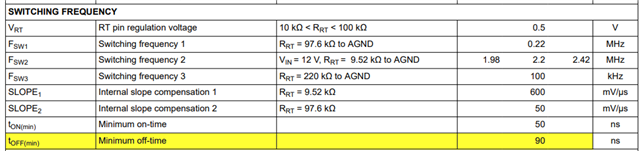

是否可以提供 Toff 最大值?  表中列出的典型值为90ns。
谢谢、Keith
    尊敬的 Keith:
    这看起来是一个典型值专用规格。 不过、max 通常高50%。
    TIM
    Keith、您好!
    典型最大规格约为96ns。  如果我们在电气表中指定这一点、Tim 提到它通常比我在上面说明的值高得多、因此我们无法保证给定这些规格。
