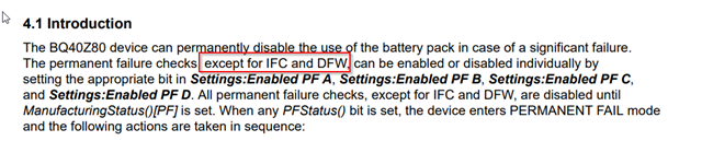

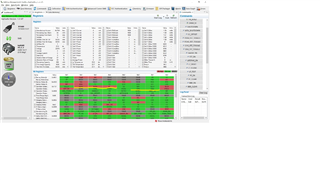

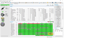

我在这里遇到 IFC 永久性故障问题、我没有启用 PF_EN、但 PF = 1、IFC = 1、电池无法充电和放电、我使用 PF_Clear 命令清除 IFC、现在恢复正常;
我想知道为什么在未启用 PF_EN 的情况下永久禁用 IFC、以及如何优化对该问题的预防? 避免此类错误触发;
    IFC PF 无法禁用、也不依赖于 PF_EN:
    目前是否可以在多个装置上重现此 IFC PF?
    Anthony

    我不认为这是个漏洞、PF_clear 函数应适用于当时的所有触发 PF 事件。 但是、该命令仅在 UNSEALED 模式下可用、因此不应在应用中使用一次。
