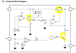

大家好!
并讨论该器件的内部 MOSFET 结构、
1) 1)这款 MOSFET 是否是大电流功率 MOSFET?
2) 2)该 MOSFET 是垂直结构还是水平结构?
我认为这不是功率 MOSFET、因为它的电流值低至250mA。
如果您能告诉我、我将不胜感激。
Ryusuke

    嗨、
    关于导通 MOSFET、这不是高电流功率、而是水平结构。
