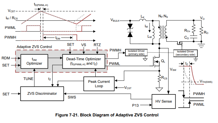

我有一个关于自适应 ZVS 控制的问题。
如果 Vsw 在 tz 内无法达到 Vth (SWS)、IC 会使 tdm 更长、从而使负 Im 增大、对吧?
如果 VSW 超过 Vth (SWS)、该怎么办? tdm 优化器会使 tdm 更短吗?
IC 是否会将达到 Vth (SWS)的时间与每个周期的 tz 进行比较? 并使 tdm 更短、它是否比 tz 更短?
大桥
    大桥
    请给我们几天时间、以便与您联系。
    你好、大桥山
    您的每个问题的答案都是"是"。
    但是 TDM 和死区时间优化器的正常运行取决于 VS 输入端的零电压过零早于 Vth (SWS)阈值的 VSW 过零。
    如果 VS 信号因过大的电容而延迟、以便  VSW 在 VS 电压降至小于0V 之前超过 Vth (SWS)、则 TDM 可能会驱动过长并产生过大的负 Im 电流。  由于 Im 过多、这会降低效率。
    请确保 VS 和 SWS 输入信号遵循正确的时序来达到各自的阈值。
