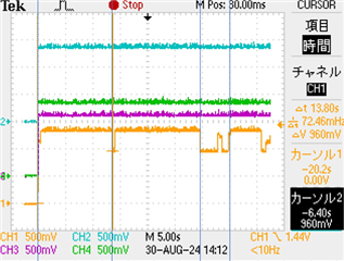

 PMIC:TPS65218B1RSLT
 CPU:AM4378BZDNA100
只有 DCDC2在启动时和启动后振荡。
波形如下图所示。 这是不是一种异常情况?
如果异常、是否有任何可能的原因?
目前、应用没有问题。
失败
黄色 VDCDC2
红色 VDCDC1
绿色 V5.0D (PMIC 输入)
蓝色 VDDS_DDR (DCDC3)

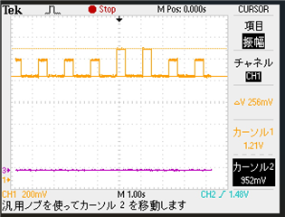

启动后(1分钟或更长时间)
黄色 VDCDC2
    这种行为不正常、我无法在此处立即确定问题。
    您是否能够发送原理图以便我详细了解任何潜在原因?
    另外请注意、 TPS65218B1RSLT 是一款较旧的器件、不推荐用于新设计。
    修订后的直接可替代产品是 TPS65218D0
    这纠正了 DCDC4上的一些性能问题、但 DCDC2转换器没有已知问题。
