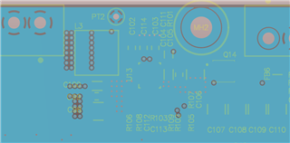

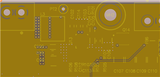

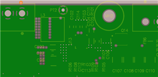

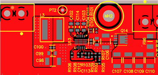

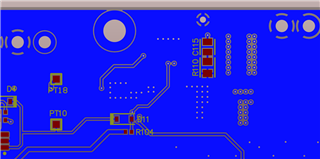

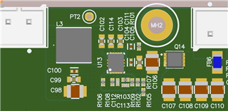

请、您能看一下布局并提供一些反馈吗? 输入电压为10-16V、输出电压为19V、1.6A。
PCB 相关部分的顶面3D 视图(来自另一个原理图页面的 FB6是铁氧体磁珠)
底部(缓冲器、当前 DNP)
从上到下;
顶部:
GND1平面
信号平面:
电源平面:
GND 2平面
底部:
关于热管理、数据表建议将 SW 和 VOUT 引脚连接到宽铜层、我可以使用内层的 VOUT 实现、但我对使用 EMC 的 SW 实现有点担心。 对此问题有何评论?
提前感谢您的支持。
    您好、
    对于原理图、我对补偿环路参数有一点担心。
    您能否提供输出电容器的器件型号? 主要是10uF 电容。
    对于布局、它看起来很好。
    我想对散热不会有太多的担心。
    Fergus
