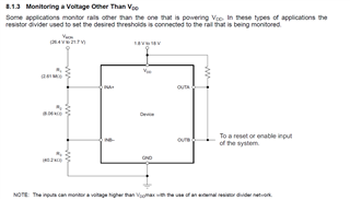

尊敬的 TI 专家:
我使用 TINA-TI 来模拟参考设计中的 UV 和 OV 输出的波形。 在查看结果时、我对 OUTA 和 OUTB 的行为感到困惑。 您能否在下图中帮助说明 OUTA 和 OUTB 的功能、并说明它们如何根据 UV 和 OV 限制从低电平转换为高电平、反之亦然? 我所连接的电路与下面连接的电路类似。
    尊敬的 Ena:
    TPS3700是一款窗口监控器、这意味着它可以监控欠压(UV)和过压(OV)事件。 该器件具有2个输入引脚、具有一个公共电阻分压器、有助于设置 UV 和 OV 事件所需的阈值。  请 根据第8.2.2.1节"电阻分压器选择"来计算设置 UV 和 OV 的电阻值
    INA+引脚用于监视 UV 事件、如果有 UV 事件、OUTA 将为低电平。  INA-引脚用于监视 OV 事件、当 INA-上的电压高于阈值时、OUTB 置为有效。 请选择7. 详细说明以查看预期的 OUTA 和 OUTB 行为。
    我想强调的是、这是一款较旧的器件、我们的产品系列中有较新的器件   、例如 TPS37或 TPS3762。 请检查此器件、如果您有任何问题、请告诉我。
