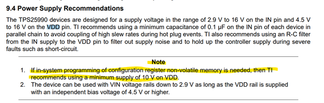

我的客户使用此部件作为解决方案,在他们的情况下,他们的 VDD 电源是5V ,他们看到如下描述,
快速检查,如果 VDD 电源低于10V 对于这部分,是否所有 PMBus 寄存器 W/R 都不可访问,或者它仍然可以读取寄存器,但无法写入(配置寄存器)?
请帮助您提供有关 VDD 电源电压 v.s 的更多详细信息。请寄存此器件的 R/W 关系、谢谢!

    Andy、您好!
    在10V 以下、您可以执行 PMBus 寄存器读取和写入、但无法写入 NVM、但可以从中读取。
    高于10V 时、您还可以对 NVM 进行编程。
