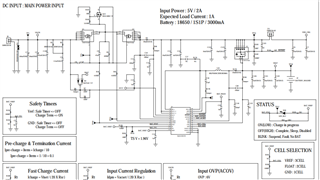

我有一个问题、涉及在改变上的输入电压时出现异常的电池输出行为 bq24133 .
文件说明:
  • 第一幅图像 是使用 bq24133的定制电路图。

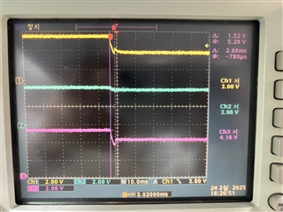

  • 第二幅图像 是 bq24133输出的示波器截图。
    • 黄色 代表了 5V 输入电源 (适配器)。
    • 蓝色 代表了 4V 电池输入 .
    • 红色 代表了 输出电压 .
问题描述:
5V 适配器输入被移除(降至0V) 、系统将切换到电池电源。 输出电压正确转换;但是、示波器显示适配器输入并未完全下降到0V、而是保持在 约为3V .
我想知道:
  1. 这种行为是否正常?
  2. 如果这是一个问题、您能否帮助确定 可能的原因 基于电路图?
  3. 有没有 修改 需要哪些资源?
欢迎提供任何指导或建议。

    否  是否安装 R6以短接其中一个 D4二极管?  如果没有、TP5处的电压是多少?
    Jeff
    感谢您的答复。
    R6已连接。 图像中的红线表示 TP5。
    这些图像显示了开关前后的测量值、其中 TP5从10V 降低到0V。
    您能否帮助确定这种行为的原因并提出解决方案?
    提前感谢您!
    尊敬的 Sungmin:
    如果连接了 R6、从 BAT 到 D4再到 R6再到输入端是否存在连接?
    Jeff
