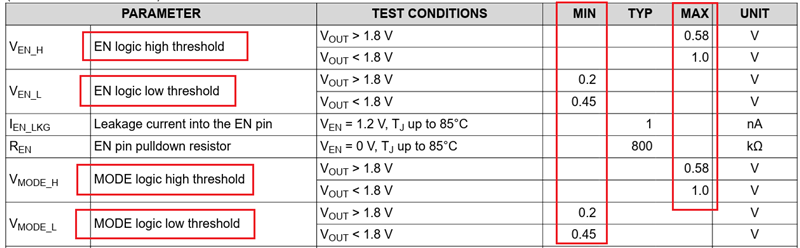

TPS61094的文档说明 EN 逻辑高阈值为:
VOUT > 1.8V = 0.58V (最大值)
VOUT < 1.8V = 1.0V (最大值)
1)我是否正确理解、 高于0.58V 的所有电压都将被视为高电平(对于 Vout > 1.8V 的情况)?
  而在 Vout < 1.8V 的情况下、所有 高于1V 的电压都将被视为高电平?
  如果我的推理正确、那么我不明白为什么在 Vout 电压较高时、我们会有较低的逻辑高电平阈值?
  据我所知、逻辑芯片还有另一个原理:Vout 越高、逻辑高电平阈值就越高。
2) 2) 请说明如何正确理解低逻辑电平阈值?
  我是否正确理解低至0.2V 的 电压都被视为低电平(Vout > 1.8V 时)?
  而在 Vout < 1.8V 的情况下、低至0.45V 的所有值都被视为低电平?
    您好、Alex、
    您的理解是正确的。 我将在内部检查产生该规格的原因。

    您好、Alex、
    当内部电源轨变低时、内部电路的精度将会降低。 这就是最大阈值增大的原因。 这里没有逻辑注意事项。
