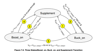

我们使用 TPS61094的评估板进行测量。
我已经注意到输入和输出电压是一样的、这表明旁路模式可被激活。 但是、我们已将 EN 和 MODE 引脚配置为高电平(通过将 J11和 J12连接到高电平)、并且还短接了 JP1和 JP2上的引脚2和引脚3。
超级电容器充电会根据充电电压阈值正确工作。 在100mA 脉冲负载下、超级电容器开始放电、然后再次开始充电。 在充电期间、我们可以观察到输入和输出之间的电压差在30mV 至50mV 的范围内。 超级电容器充满电后、输入和输出电压几乎相同。 我已经尝试通过选择不同的 OSEL 电阻器(例如 R33或 R32)来更改输出电压、但输出电压与输入电压保持不变。
输入电压= 3.6V (来自电池)
预期 Vout = 3.3V (R33)
LOAD = 100mA 脉冲、持续2秒
充电电流= 5mA
充电电压= 2.5V
您能否告诉我们、为什么输出电压始终与输入电压相同?
    嗨 Bilal、ó n
    IC 由于保持在降压模式、因此会将 Vin 传递至 Vout。
     有关详细信息、请查看数据表7.4.5.1。
