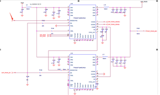

大家好、团队成员:
您能帮忙检查一下这个原理图吗?
Yishan Chen
    大家好、团队成员:
    我们只能考虑 PG 引脚悬空、MODE/SYNC 等可堆叠方式是否正确
    Yishan Chen
    尊敬的 Yishan:
    感谢您使用 e2e。
    到目前为止、我注意到了几件事:
       第二个器件 U19的 VOSNS 和 GOSNS 引脚连接到 GND。 请将其连接到 第一个器件 U18的 VOSNS 和 GOSNS 引脚、以便为 U19提供适当的反馈。
       2.对于 U19、最好在 COMP 及其 GOSNS 之间连接一个8pF 的电容器。
       3. U19的 VSEL、FSEL、SDA 和 SCL 引脚应连接至 GND。 在图片中、我无法看到它们连接到了哪里。
       4.请将 U18的 MODE/SYNC 引脚连接到高电平信号、以确保其在 FPWM 模式下工作。
       5.请将两个设备的 PG 引脚连接在一起。 第二个器件 U19需要检测来自 U18的 PG 信号。 请参阅随附的图片。
    谢谢、此致、
    Jingyi
    尊敬的 Jingyi:
    非常感谢您的答复。
    另一个问题是、它们在 TPS62873的输入引脚中添加了1个100nF 电感器。(100nH TFM322512ALMAR10MTAA)
    这是否会影响正常工作条件?
    您是否建议这样做以过滤低频噪声?

    很抱歉昨天没有注意到器件型号 ID 与原理图中的不同、深表歉意。 由于它们使用不同的数据表、您能确认 器件 ID 吗?
    另一位同事分享了该设计用于光学模块。 是这样吗? 如果愿意、我可否问为什么选择汽车版而不是工业版? 我们还具有 TPS6287BXX、支持30A Iout 和更灵活的 Vout 设置。  TPS6287Bxx 2.7V 至6V 输入、10A、15A、20A、25A、 具有 I2C 接口的快速瞬态和30A 快速瞬态同步降压转换器数据表(修订版 C)

    尊敬的 Yishan:
    是的、对于 TPS62877、它们可以将辅助器件的检测连接保留在 GND。  我们还将对该器件的模块版本进行取样——请向我们发送电子邮件以了解详细信息、我们可以查看它是否合适。
    是的、输入端的100nH 电感器可能会使电路不稳定。  通常、客户会在这里放置铁氧体磁珠。
    10k + 180pF 补偿看起来很奇怪。  您能解释一下它们是如何得出这些值的吗?  负载端的输出 Cout 是多少?
    Chris
    嗨、团队、
    抱歉误解为该器件型号为 TPS62877Q1。
    他们选择此器件的原因是他们遵循了 DSP 的参考设计。
    它们会更改补偿 RC 值、然后正常工作。
    但是、由于客户已经拥有 PCB、因此他们想知道以下问题的答案:
    1.当他们保持 PG 断开时、他们发现主要器件的 SW 频率是固定的、但次要器件的 SW 频率将从低频变为2.5MHz。 次级部分似乎处于 PFM 模式。
    这是什么原因?
    他们是否可以在初级部分的 MODE/SYNC 中使用外部信号来与外部功率 IC 同步?
    如果 PG 引脚悬空、次级器件能否从 PWM-DCM 过渡到 PWM-CCM? 从 PWM-DCM 转换到 PWM-CCM 转换的逻辑是什么? 它是基于 PG 信号还是基于实际的输出电流?

    尊敬的 Yishan:
    感谢您的支持。
    1、问题1和3都是由 PG 悬空引起的。 PG 引脚是一个 I/O 引脚。 在堆叠模式下、主器件 U18的 PG 引脚用作输出引脚、从而为辅助器件 U19的 PG 引脚提供信号。 在 START 阶段、U19需要检测来自 U18的 PG 信号的上升沿、然后从 DCM 切换到 CCM。 如果 PG 引脚保持开路、U19将无法检测到来自 U18的信号、并在似乎是 PFM 的 DCM 模式下工作。 因此、请将 PG 引脚连接在一起。
    2.是的、 堆叠配置可以支持与外部时钟或展频时钟同步。
    谢谢、此致、
    Jingyi
    大家好、团队成员:
    感谢您的答复。
    关于这个问题、
    是的、输入端的100nH 电感器可使电路不稳
    客户想知道原因、因为他们已在其他电源 IC 中添加了100nH、但未发生问题
    谢谢你

    尊敬的 Yishan:
    100nH 等输入滤波器可能会导致不稳定。  这在很大程度上是特定于应用的。  下面是一个示例: https://www.ti.com/lit/an/slua929a/slua929a.pdf
