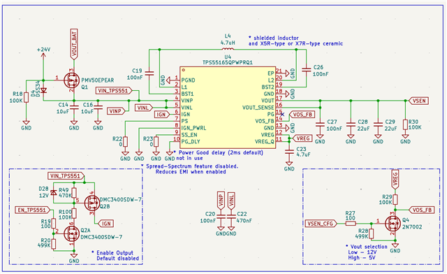

大家好!
我正在开发一种能够驱动一些外部传感器的网关。 这应该是有点通用的、能够同时使用5V 和12V 器件。
 TPS55165QPWPRQ1能够在工作相对低的电压时驱动两个电压、因此我决定使用它。 想法是能够 使用通用锂电池并根据配置将电压升高到5V 或12V。
我知道当输入电压低于4V 时驱动12V 可能无法正常工作、但在这种情况下、我会强制输出为5V。
这是我的设计。 Q1充当输入电压选择器。 如果提供外部电源(+24V)、它将使用该电源。 否则、它将使用 VOUT_BAT (+4.2V)。
我已将 IGN_PWRL (LATCH)设置为0、因为我希望能够使用 IGN 引脚关闭 TPS551。 MCU 正在驱动 EN_TPS551、当其为高电平(逻辑1)时、将 IGN =置于 VINP=VINL。 这是有效的。 那么、 我在这里遗漏了什么? 为什么我在 VREG 引脚和输出端的读数也是0V?
感谢您的持续支持。 此致、
Fernando Fontes.
    好的、我已经注意到这个5.3V 的启动阈值? 那么、该电路如果直接由电池启动、就永远无法正常工作? 数据表存在某种误导性、说它可以在2V - 36V 输入电压范围内工作、但实际上不能工作。 有任何解决此问题的建议吗?

    尊敬的 Fernando:
    您是对的、该器件只会在 Vin>5.3V 时启动、且在器件启动后、它可在低至2V 或4V 的输入电压下运行(如数据表所述)。
    否则您可以使用24V 输入启动、或者使用另一个电源轨为该器件供电、并在启动后切断电源轨。
    该器件专为汽车应用而设计、输入电池的电压通常为12V。 您还可以查看 TPS552892/72、它可在输入电压为3V 的条件下启动。

    这将是一个电池供电的设备,具有16850 3000mA 容量. 它不适用于汽车、但我发现此 IC 很有趣、因为它既具有升压/降压功能、又能够驱动5V/12V 电压、可以为大多数农业标准传感器供电。
    在上一个电路板版本中、我曾尝试使用 TPS552882RP、当时电压小于4V、但对于我的应用来说非常重要、因为我只需要输出端的1A 电流达到峰值、并且器件发热并驱动很大的电流。
    我的目标是实现2mA 空闲消耗、同时  只能在内部电池运行时执行周期性读数。 我将使用  BQ24075在阳光明媚的时候为电池充电、在此期间、我可以在外部传感器上做更多读数。 24V 输入适用于可使用24V 电压轨的室内应用、在这种情况下可以移除电池。
    当从太阳能电池板接收12V 电压时、我确实可以驱动 IGN 引脚并 在禁用输出的同时让 TPS55165运行。 但是、这会大幅提高空闲电流。  这会快速耗尽电池电量。
    是否有其他适合我的应用的建议? 因此、简而言之、我需要由 MCU 控制的12V/5V 输出、而输入范围可以为2V-26V、以适应太阳能、24V 电源轨和电池。

    尊敬的 Fernando:
    感谢您的反馈。
    由于您的应用负载不大、因此您可以查看 TPS552872、它可以在启动后以3V 输入电压上升和下降至2.7V 的电压运行。 I2C 版本 TPS55287的 I2C 总线。
