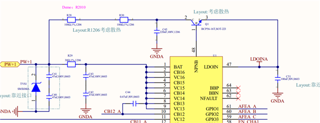

尊敬的专家:
目前、我们使用 BQ79616的 CVDD 输出电压为外部数字隔离芯片供电、结果发现 CVDD≈LDOIN=4.4V。 此时、选择的 NPN 模型为 Nexperia BCP56-16T。 我想问一下、该输出电压在关断模式下是否正常。 我们是否可以通过修改外部元件将输出电压增加至5V、或者这是固定值? 谢谢您~
    您好、Colin:
    在关断模式下、4.5V 是 CVDD 的正常值。 在 SHUTDOWN 模式下没有增加该电压的解决方案。 在关断模式下、BQ79718可通过 AVDD 引脚提供5V 电压。
