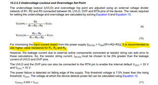

我们在电路中使用了 TPS2640电子保险丝来提供输入保护。 输入电压为24VDC、1A。 但施加输入电源时不会获得任何输出电压(测得的 O/P 电压为30mV)。 下面是供您参考的原理图:
请验证原理图、并帮助我们调试问题。

    我们已经检查了连续性和焊料。 看起来不错。 然后、我将 TPS2640电路与其他电路 隔离、并将 FLT、SHDN、IMON 信号隔离、使其不会进入 MCU 引脚。 我们得到以下观察结果:
    Slno. 引脚名称 引脚编号 电流
    1. FLT 14. 0V
    2. SHND 7. 0.069v
    3. IMON 10. 0V
    4. UVLO 3. 1.36v
    5. OVP 5. 0.933v
    6. 能源 15、16 0.030伏
    7. 1、2 22.7伏
    输出端出现0V 的原因可能是什么? 我已经 附上之前分享的有关原理图设计的 Excel 工作表。 并输入了要求、得到了该 IC 的电阻器、电容值。 请您同时验证我们的计算结果。 请告诉我如何处理后续调试步骤。

    我们能够获得具有以下变化的输出
    1.R1=820K
    2.R2=18K
    3.R3=36K
    4.SHDN/PIN.7 =变为 NC 或悬空
    但是、对于我们遇到的 Excel 计算器工作表值、您能否查看并告知我们此处出现了什么问题
    1.R1=249K
    2.R2=5.1K
    3.R3=11K
    尊敬的 Subhash:
    我们建议连接大于300千欧的 R1以尽可能减小 UVLO 漏电流。
    有300千欧的支票。 使用您的当前设置、它看起来很好。
    Amrit
