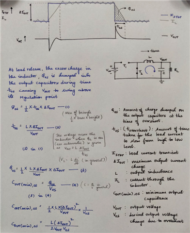

请提供最小输出电容器的推导步骤、公式14 (在 SLVA477B 中列出)。
