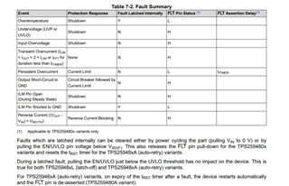

输入电压 USB2 USB 3.0  为需要总线供电5V (非自供电)的器件提供电源驱动。
驱动 VBUS 为 USB2/3.0器件供电。
我已经添加了 ~μ F 150uF 输出电容器、USB 规范要求的最小值为120uF。
1.您对这些项目有什么实际经验、您以前是否遇到过此类触发行为、您是否有来自客户的反馈?
  1. 我看到 TPS25948 2. 由于能够禁用反向电流关断、尤其是对于 USB OTG、这是 VBUS 供电设备所需的。
   我遇到的问题是不建议 将此项用于限制电流低于1安培、它可能足以限制 USB3电流(900mA)、我会将其限制为~1安培。
   但是对于 USB2、从数据表看不能设置为此电流、也就是只能设置500mA、如果您知道其他信息、请更新我。  它是否可以设置为低于1安培的较低电流限值? 第12页如果我将放置一个较低的电阻器、它是非常线性的图、~6.25k Ω 电阻器的 I limit 是多少?
   是否可以与 TI 进行检查?可能它可以限制为较低的电流精度会较低、但我不在乎、我可以考虑我要添加的电阻器中的更新容差?
3.当使用 LATCH 版本的 TPS25948时,它看起来锁存项目的唯一故障是过热和 ILIM 引脚短路,请确认,或更新?
THX。
Nitsan。

    我想您在指这张表。
    这会告诉您故障引脚何时锁存到低值、而不是关于器件何时断开电路或限制电流。 对于 OCP、OVP、UVP、TSD 等所有保护功能、 器件将会断开电路或限制电流。 自动重试和闭锁型号在这些故障响应后的响应不同。 自动重试将在固定延迟后重试、而闭锁型号需要 EN 引脚切换或 Vin 引脚切换。
    Arush
