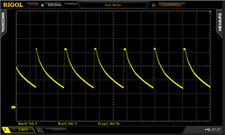

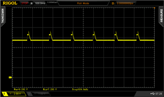

 W 正在使用 BQ25792作为由 BQ4050芯片管理的2节 Panasonic 21700锂电池组的充电器解决方案。
 当电池电压高于6V 时、充电器 BQ25792似乎可以正常工作、但当电池电压降至约5.5V 时、BQ25792无法为电池包充电、STAT LED 以1Hz 的频率闪烁、看起来像是触发了某种类型的保护。
 我们将8.2K 电阻器连接到 PROG 引脚、并使用2.2uH 电感器、关于寄存器配置、我们不做任何更改、仅使用默认值。
  下面是在 VBAT 和 VSYS 上测量的信号波形、
以上屏幕截图显示了发生充电故障时的 VBAT 信号
上面的屏幕截图显示了发生充电故障时的 VSYS 信号波形。
您能否说明该问题可能是由管理2芯串联电池包的充电 IC BQ25792还是 BQ4050引起的?  提前感谢您!
    您好、Tyler:
    电池组保护器似乎已关闭、充电器会将其解释为无电池。 是否使用 BQ4050进行端接? 如果是这样、充电器会循环从充电到 OVP 再到转换器关闭、再到充电到 OVP 等  BQ25792不是专为在无电池的情况下使用而设计、除非向 BAT 引脚添加额外的200uF 电容。  如果您更改为引脚2引脚 BQ25798、转换器不会关闭、但 OVP 仍然存在。

     可能是因为这个原因吗? 当电池电压(2s)约为5.5V 时、具有默认稳压值的 BQ25792将尝试使用120mA 充电电流对电池进行预充电、但在预充电路径中连接了一个300欧姆的电阻器(就像下面 BQ4050数据表中的屏幕截图所示)、这将导致压降= BQ*300欧姆、加上5.5V 电池电压、这将导致120mA 对 BQ25792进行电池过压?
    您好、Tyler:
    如果 BQ4050强制其预充电路径处于特定的电压、那么、这可能会成为问题。 BATP 引脚可检测电压、充电器根据该电压决定是用作恒流源还是恒压源。  我建议让充电器决定预充电、而不是保护器。  您可以从默认值降低充电器的预充电电流、但更改 VBATLOWV 预充电阈值电压可能没有多大帮助。
    此外、您是否正在禁用充电器的终止功能?  如果是这样、您可能会遇到另一个问题、其中充电器的 BAT OVP 值从1.05%* VREG 重置到 VREG。 当 BQ25792开始充电、达到 VREG、触发 OVP、关闭转换器30ms 并重复时、您可能会遇到 OVP 问题。

    当 EN_TERM=0时、充电器调节 BATP/BAT = VREG、电流逐渐下降至0mA (而不是 ITERM)。  充电器报告收尾和 STAT 引脚从不变为高电平。  BATOVP 跳闸点从 VREG*1.05%(典型值)降至 VREG 本身。  因此、BAT 上的任何正电压变化都会导致 OVP 故障。  该故障会打开 BAT 上的35mA 下拉电阻、并关闭转换器30ms。  当转换器重新开启时、充电电流的突然浪涌会导致另一个 BAT OVP 事件并且周期会继续、从而导致 BAT 和 SYS 上出现三角振荡。 如果 SYS 上有负载、则除非 BQ4050打开充电 FET 以进行终止、否则会导致 SYS 崩溃、否则它将由电池作为辅助。  引脚对引脚 BQ25798在30ms 内不会关闭转换器、因此 SYS 电压不会崩溃、但仍会发生 BAT OVP。
    该充电器并非设计为使用保护器 FET 来控制终止或预充电。
