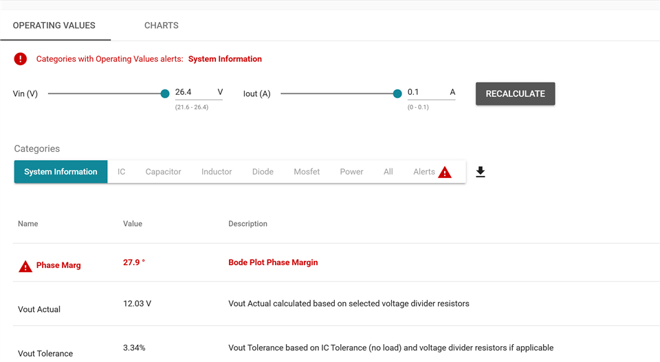

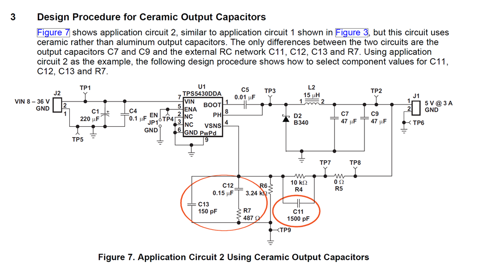

Im 尝试模拟使用陶瓷输出电容器的 TPS5430的波特图。 当在 Webench 电源设计工具中将输出电容器的 ESR 更新为0欧姆时、相位裕度出现故障。 我看过 slva237c 的应用手册以及计算得出的环路补偿电阻器和电容器。 如何在 Webench 的反馈路径中添加环路补偿电阻器和电容器、并查看波特图? 在下面添加了图像以供参考
    尊敬的 Ramesh:
    您能否添加您使用的100uF 电容器具有的 ESR? 没有电容器具有0欧姆 ESR。 另外、在 WebBench 中似乎无法为该部件添加 CFF 和 RFF。
    仿真的最佳路径可能是使用 pspice 并向输出添加负载瞬态、从而查看其在使用您需要的 CFF/RFF 组合时的行为。
