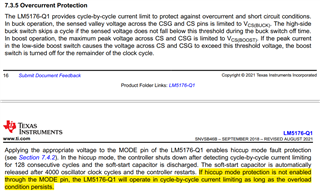

我有一个关于平均输出电流限制操作和过流保护的问题。
-通过 ISNS+/-感应电流。
输出电流限制设置为25A。
Rsns = 0.002 Ω
1.输出电流限制
 -输出电流超过设定的最大电流50mV 需要多长时间才能使软启动电容器放电?
2.过流保护
2-1禁用断续模式时逐周期电流限制的含义是什么?
@当 VCC 输入和 EN 为高电平时、它是否继续限制电流? 恢复条件是什么?

    尊敬的 Jongmin:
    1.这取决于 ISNSP/N 上的滤波器(如果添加)、电流的高度(高于设定限值的电流水平和软启动电容器的大小。
    - ISNS 输入端的滤波器可以降低信号在输入端上升的速度
    -电流电平决定放电电流-参见数据表:7.2  功能方框图
    -电容器的大小定义了放电时间。
    2.1对于逐周期限制、一旦在 CS/CSG 输入上检测到过流、当前开关周期就会停止-每个周期 =逐周期重复此过程
    如果 VCC 和 EN 未处于高电平、则控制器不工作
    2.2.it 停止开关并关闭 MOSFET

    感谢您的评论。 很抱歉、但我仍然不了解逐周期执行情况。 是否有设定时间?
    如果检测到过流、它会在您提到的循环后自动恢复吗?
    尊敬的 Jongmin:
    一旦电流达到过流限值、MSOFET 就会关闭。
    然后、它从由 f_SW 触发和控制的下一个周期开始。
