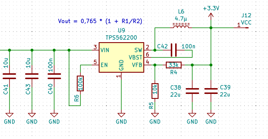

我们有一个可通过 USB (5V 输入)或12V 电源供电的电路。  电源解决方案围绕 TPS52200构建、可为电子产品(微控制器和一些外设)提供稳定的3.3V 电压。 当连接12V 电源时、VCC 为3.7V、当仅连接5V (USB)输入(均通过保护输入二极管)时、输出电压为~3.4V。 在正常负载条件下测量的电压(大约几十毫安)、当施加更多负载时、输出电压似乎也会发生变化。
显然、我希望 在所有情况下都具有稳定的3.3V 输出。 这可能是什么原因呢?
原理图:
PCB 设计(为清楚起见、仅显示4个层中的2个、实际上还有额外的 GND 和 VCC 层)
    3.3V 输出电压时、R4应为30.9K、Cout 额定电压应为10V 或更高。
    抱歉问题标注了错误的器件(TPS562202)、所使用的器件(在原理图和问题文本中提及)是 TPS562200。 很抱歉混淆。 我不认为我可以改变原来的问题,但无论如何,这两个部分是非常相似的。
    我将为 MLCC 电容器使用正确的额定电压(由于 MLCC X7R 滤波器电容器的直流偏置、输出端的电容是否过小?)。

    我们是否知道输出电压与负载电流的数据?  输出电压是始终为高电平还是在特定负载范围内、输出为高电平?
    我已经将电感器从4.7uH 更改为2.2uH、这个电感似乎效果不是很好:输出电压仍然过高(不同的输入电压会有所不同)。 尚未能够真正测试该负载的影响、但我必须说、此电源上的电流负载并不算高(输出中40 -50mA 消耗)、这可能导致一些不稳定。
    我已经将示波器连接到转换器的输出节点(原理图中的 VCC)、并获得了以下结果、这些结果确实显示了相当粗略的信号。 显然有些事情是不稳定的/振荡的。
    @12V 输入输出振荡@1.15kHz、略低于1V p-p
    这是@5V 输入电压的情况、稍差一些、但仍然是300mVPP @3.2kHz……
    还可以 我测试了增加一些负载的影响、在本例中使用了一个大的10欧姆电阻器、将输出的总负载提高到 APX。 350mA
    在5V 输入时、我发现不稳定 消失了 时、输出电压为稳定的3.28V。 这是电源正常运行的情况。
    在12V 输入电压下(实际上从7-8 V 输入开始)、但不稳定重新出现。 施加10 Ω 负载时、观察到的锯齿的频率以类似的振幅(985mVpp)从1.2增加到3.8kHz、测得的输出电压仅从3.68V 增加一点点、从3.75V 增加到3.75V (在负载下)
    不确定 C38和 C39是否为10V 或更高额定电压的陶瓷电容器?
    对于 TPS562200、350mA 仍为轻负载、您是否可以使用具有电子负载的1A 对其进行测试?
    您也可以尝试在 R4 33K 上添加22pF 来减少纹波。
    您也可以尝试在 R4 33K 上添加22pF 来降低纹波。  [报价]
    您是指在 R4的 VCC 侧还是 VFB 侧?
    在 R4 33K 上并联一个22pF 电容器、以便向 VFB 节点注入更多的 Vout 纹波信息。
