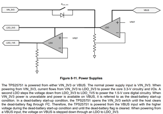

对于 TPS25751D、 如果 没有 PP5V 或 VIN_3V3电源、但 VBUS_IN 由外部供电、控制器的电源路径是否会自动允许 VBUS_IN 正确直通到 PPHV 并为内核3V3和1V8电源轨供电?  除了 VBUS、TPS25751没有其他电源。

    这取决于电池电量耗尽配置以及是否加载 PD 配置(MODE 寄存器读回'APP'或'PTCH')。
    如果电池无电配置设置为 SafeMode、则 TPS25751在加载配置之前不会启用 PPHV (模式回读"APP")。 即使未加载 PD 配置(MODE 读回'PTCH)、TPS25751也将具有输出 LDO_3V3和 LDO_1v5。
    如果将电池无电配置设置为 AlwaysEnabelSink、TPS25751会在未加载配置时启用 PPHV 作为传统受电(非 PD)器件、并允许电源从 VBUS (连接器)流向 PPHV (系统电源)。 与安全模式相同、LDO_3V3和 LDO_1V5将具有输出。
