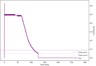

我们将使用5-5.1V USB-C 电源为 BQ24074供电。 IC 设置为 I_lim 模式、R_ISET = 1000欧姆(->最大快速充电电流~890mA)且 R_ILIM =1k8欧姆(->电流限制为893mA)。
BQ24074的原理图如下:
当 I 测量 R_SET 处的充电电流时、我会在0.5A 而不是0.89A 时获得非常一致的电流(请参见下图)。 充电结束时电流为0.05A (占充电电流的10%)。 Attiny44在充电时连接到 V_Load (它正在~10mA)。
关于这些值、我有2个问题。
1实际最大充电电流在 I_chg=0.5A 时测得。 I_LIM 和实际充电电流 I_chg 之间的差异很高(0、39A)。 我很清楚、I_chg < I_lim。 这是否意味着 BQ24074的效率为~56%? 是不是很高?
2.我预计充电过程会在 I_SET 的10%结束,这对应于0.89A。 它为什么是0.5A? 内部设置的充电电流是否取决于实际充电电流?
你能评论这两个问题,非常感谢!
Chris

    通常、该器件不存在任何与 ICHG 不准确相关的已知问题。 因此、您能为我执行几项检查吗?
    -您能否验证 R_ISET 是否未意外与电路板上的 R_ILIM 交换? R_ISET 上的1k8欧姆电阻器会将充电电流设置为约0.5V。
    -您能帮助验证 EN1和 EN2电压是否符合设计的预期吗? 观察结果的一种可能解释是器件通过连接至 VLOAD 的 EN1和连接至 GND 的 EN2设置了500mA 电流限制。
    -如果将 R_ILIM 值降低至将输入电流限制设置为较高的值、您是否能够观察到较高的充电电流?

    感谢您的答复。 不幸的是、没有像跳过的电阻器这样明显的问题。 EN1 (低电平)和 EN2 (高电平;连接到系统电源输出-系统电源输出端没有额外的负载)也连接到电塔。我们在制造问题出现时订购新的 PCB。

    -是的、这就是为什么我想知道 BQ24074中是否存在~μ V 400mA 损耗。 充电器 IC 的预期效率是多少? 您能粗略估算一下我的设置吗? IC 焊接到4层 PCB 上、并使用大量 GND 平面为其提供支持。 最大值 充电时的温度为70 -75°C。

    该问题似乎 与您测试的 USB 电缆的额定电流有关。 您的 USB 电缆或输入源可能具有导致 VIN 下降的额定电流。 这将导致 BQ24074的 VINDPM 环路主动降低输入电流、以保持 VIN 高于 VINDPM 阈值、从而防止输入源崩溃。 在将充电电流测量为500mA 时、您是否能够测量输入电压? 此外、您是否可以尝试使用不同的输入源进行测试、以查看问题是否仍然存在?
    BQ24074的功耗是充电电流和内部功率 FET 两端压降的函数。 可以通过以下公式来计算该值:
    PDISS =[(VIN - VSYS)*(ISYS + IBAT)]+[(VSYS - VBAT)* IBAT]
    BQ24074的效率可通过以下公式计算:
    效率=(PIN - PDISS)/PIN = 1 -(PDISS/PIN)
    插入配置的值:
    PDISS =[(5V - 4.4V)*(10mA + 890mA)]+[(4.4V - 3.6V)* 890mA
    PDISS = 540mW + 712mW = 1.252W
    效率= 1 -(1.252W /(5V * 900mA)= 1 -(1.252W / 4.500W)= 72%
    因此、BQ24074在 VIN=5V 890mA、 10mA 和 VBAT = 3.6V 时的效率计算为72%。
    我们可以使用以下公式粗略估算裸片结温:
    TJ = TA + θJA * PDISS
    但请注意、 μ θJA 在很大程度上取决于电路板布局、因此这只是一个粗略的估算。
    根据 BQ24074数据表、 θJA = 44.5°C/W。
    因此、在上述条件下、BQ24074的估计芯片结温为:
    TJ = 25°C +(44.5°C/W)*(1.252W)= 25°C、+ 55.7°C = 80.7°C
    这可以使用您在500mA 充电时测量的70年代-75°C 进行检验。
    如果您对计算有任何疑问、请告诉我。 让我们弄清您的设置中可能会限制输入电流的因素。
    ALEC
