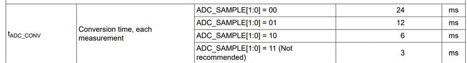

    尊敬的 Ryusuke:
    每个通道的 ADC 转换时间如下:
    V (BAT)在 BATP 引脚上测量。
    Jeff
    尊敬的 Jeff:
    感谢您介绍 ADC 转换时间。
    我学到了一些新东西。
    在 ADC_EN 设置为1的情况下读取 VBAT_ADC 寄存器时、ADC_EN 位清零。
    如果我每次读取 VBAT_ADC 寄存器后都设置 ADC_EN 位、则电压值将更新。
    读取 VBAT_ADC 寄存器后、是否需要将 ADC_EN 设置为1? 这种行为是否正确?
    Ryusuke
    尊敬的 Ryusuke:
    如果连续运行(默认)、且 ADC_EN=1、则寄存器在每次 I2C 读取后更新。  如果运行单次触发、则必须首先写入 ADC_EN 位、以便寄存器更新来进行 I2C 读取。
    Jeff

    尊敬的 Nishie:
    我的理解是、上述转换时间包括平均时间。  我没有其他时间选择 ADC。
    Jeff

    尊敬的 Nishie:
    ADC 的信息不超过数据表电气规格中的信息。  我们没有在工作台或测试仪上进行测试的方法。  该时序仅由设计提供保修。
