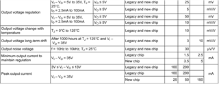

嗨、团队:
新芯片的特点是否如下?
-要求5mA 的最小负载电流
-如果 Vin-Vout 较大,只能输出25mA
尽管如此、输出电压调节部分中传统和新的负载条件是相同的。 这是一个拼写错误吗?
在推荐的操作条件下、IO 是2.5 -100mA、但对于新芯片、它是5 -25mA 吗?

    您好、Hannah、
    ~新芯片在3V<VI-Vo<3V 时的电流~为5 μ A 100mA、在13V<VI-Vo<35V 时的电流范围为5 μ A 25mA。
    新芯片5mA 到25mA 的电流范围是否在所有运行条件下?
    峰值输出电流条件是否属于 Vi-Vo<35V 的类型?
    是的、Rev F 是您应该寻找的建议运行条件、因为这是数据表中的最新版本。
    您对新芯片的当前范围是正确的。
    如数据表中"峰值输出电流"下所述、新芯片可能的最小峰值输出电流为25mA。

    您好、Hannah、
    以下建议电流范围是否正确?
    该器件是一种传统产品、应用非常广泛、我认为这种规格变化对于某些应用而言可能是不可接受的。
    峰值电流值降至1/4的原因是什么?
    是否已更改为折返型过流限制器?

    在图表中、读数应为3至15V。 我目前仍在了解规格的变化。 该器件没有折返电流。
    此致!
    Hannah
    抱歉、表格不正确。
    该表中当前数据表中的电流范围是否正确?
    是的、该电流范围正确。
