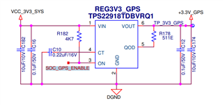

您好、TI:
我正在使用 具有3.3V 输入和3.3V 输出的 TPS22918TDBVRQ1、
但是、当使用  SOC_GPS_ENABLE (GPIO)保持 ON 引脚为零时、我们将获得2.2V 的输出电压。
请找到随附的原理图图片、原因可能是什么。
提前感谢您
Abhineet Ranjan
    尊敬的 Abhineet:
    这是不应该发生的。 您提供的信息不足以让我评论任何其他内容。
    您能帮我以下忙吗?
    • 在测试时连接到该器件的负载是多少。 我建议您使用一些电阻负载进行测试、并设置相应的值、使持续电流消耗等于您在终端应用中预期的值。
    • 发送一些波形、并探测输入电压、开启电压和输出电压。 尝试在该波形中切换几次。
    Arush

    尊敬的 Abhineet:
    明天、我将检查我是否有这个器件、并检查我是否可以在实验中复制这个(针对同一系列中的此或类似器件)。
    我怀疑有一些电流(在4mA 周围)流过 R178并导致此行为。 如果您只需断开该电阻器并重复测试即可进行验证、这将是最快的速度。
    Arush
    您好 Arush:
    我删除了 R178、没有效果
    尊敬的 Abhineet:
    您从未回答过这个问题。 输出端是否有负载?
    [报价 userid="573457" url="~/support/power-management-group/power-management/f/power-management-forum/1464645/tps22918-tps22918tdbvrq1-not-turning-off/5620893 #5620893"]在测试此设备时连接此设备的负载是多少。 我建议您使用一些电阻负载进行测试、并设置相应的值、使持续电流消耗等于您在终端应用中预期的值。  [报价]
    Arush
    是的、先生、
    我已将 MAX-M10S-00B 作为负载连接。
    此外、 SOC_GPS_ENABLE 来自 TCA6424ARGJR 。

    尊敬的 Abhineet:
    我建议您通过移除负载并一次仅测试一个器件来找出问题所在。
    我怀疑有一些电流(4mA 周围)流过 R178并导致此行为。 如果您只需断开此电阻器并重复测试即可验证此情况、这将是最快的方法。
    由于您已使用和不使用 QOD 电阻器进行了检查、因此我怀疑还有另一条路径的电阻会累积该电流。
    如果有漏电流、电压累积需要电阻。 如果没有持续的泄漏、但有一些电荷积聚、那么电阻应该提供放电路径、而系统中不是这种情况。
    我正在共享一个话题。 客户遇到类似问题、发现问题是由于输出负载所致。
    https://e2e.ti.com/support/power-management-group/power-management/f/power-management-forum/1464855/tps22919-tps22919-output-still-biased-when-on-pin-is-low-and-output-pulled-low-with-1k-through-qod-discharge-output
    Arush
    您好 Arush:
    我在 Vout 处连接了触觉电机、当 ON 引脚为低电平时、输出端没有电势、
    但当连接到 GPS (MAX-M10S-00B)或 WIFI (CC3301ENJARSBR)时、当 ON 引脚为低电平时、Vout 为0.2V。
    (注意:在 GPS 和 WIFI 中、我已将 R178替换为0E、对于触觉、我们保留了511E 不变)
    如何从 GPS 和 WIFI 中移除0.2V (如果处于关闭状态)。
    Abhineet Ranjan
    尊敬的 Abhineet:
    我可以建议一些可能有助于您找到此问题的原因的事情。
    • 检查当前器件在导通和关断时从 Vin 获取的电流。
    • 我看到、您得到的是0.2V 电压、而不是之前的2.2V 电压。 您是如何删除此内容的。 您之前提到、删除 R178没有帮助。 如果您能告诉我哪些方面有帮助、我会有所帮助。
    • 在原理图中、您能看到哪个元件导致电压累积吗?
    • 您怀疑这是电荷累积还是持续电流泄漏?
    Arush
