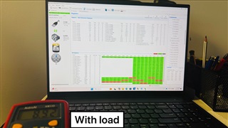

在此设置中、a 16V 电源模块 为供电 EVM 板 和 A 基本电池测试仪 电阻器作为负载连接。
采取的步骤:
  1. 打开test.cgg.csv文件→Writed All configurations→sentFET_ENABLE→setALL_FETs_ON
观察结果:
  • 案例1: 仅连接 A 万用表 —一切似乎都很有序。
  • 案例2: 连接 A 电池测试仪 观察到问题
    • 发送时FET_ENABLE、我注意到 A 系统 蓄电池测试仪无法打开 .
    • 但是、当我连接时 电池测试仪直接连接到电源模块 、它将启动而不会出现任何问题。
    • 我还尝试了与相同的设置 6S 锂聚合物电池 、但它在几秒钟后关闭。
我不确定是否可以 失步了 或者配置有误。
我附上了 .gg 文件 EVM 设置详细信息 非常有用。 如果有任何见解、将不胜感激。
e2e.ti.com/.../6378.TEST.gg.csv

    在案例2中、负载移除后是否一切都开始工作(FET 导通)?
    Unknown 说:
    我注意到 系统 蓄电池测试仪无法打开 .
    当您说存在显著的压降时、压降发生在哪里? 位于 PACK+/PACK-? 在执行 FET_ENABLE-->ALL_FETS_ON 命令之后、是否有任何 FET 导通? 从图像上看、它们似乎仍处于关闭状态。 同时确保 Refresh bqStudio 以查看是否触发了任何故障。
    [quote userid="634476" url="~/support/power-management-group/power-management/f/power-management-forum/1473427/bq76952evm-issue-with-load-testing---effects-voltage-drop-from-16v-to-8-9v-or-complete-shutdown 我也尝试了同样的设置 6S 锂聚合物电池 、但它会在几秒钟后关闭
    您是否在使用6S 锂聚合物电池进行测试时调整了 VCELL_MODE? ‘s‘s几秒钟后、您说"小屋已关闭"、您是指部件完全关闭还是进入"睡眠模式"? 0x12 Battery Status ()[睡眠] 指示器件当前是否处于 SLEEP 模式。

    我注意到电池组+和-处电压下降、CHG_FET 和 DSG_FET 似乎已导通。
    您在使用6节锂聚合物电池进行测试时是否调整了 VCELL_MODE? ‘s‘s几秒钟后、您说"小屋已关闭"、您是指部件完全关闭还是进入"睡眠模式"? 0x12 Battery Status ()[睡眠] 指示器件当前是否处于 SLEEP 模式。  [报价]
    是的、我将 vcell 设置为000f、也就是四节电池、对吧? ~16V。
    因为它从 bqstudio 断开、所以我不确定它是否会关闭。 我必须稍后按下 WAKE 按钮才能重新连接!
    当时我不确定电池的状况!
    [/quote]
    你好、Sai、
    感谢您的澄清。 您是否介意在连接负载之前和连接负载之后共享 CHG FET、DSG FET、PACK+和 LD 引脚的波形?
    Alexis

    我能够解决此问题。
    在我的房间里,一切都是那么的美好 16V 电源模块
    • 我最初连接 将"-"模块连接至 BAT- 将"+"填充到第4个单元格 、然后连接 负载至 PACK+和 PACK- .
    • 不过、这种设置 不支持功耗 完全相同。 我认为应该基于电压电平进行连接、但也忽略了连接的需求 将"+"砖型连接至 BAT+ (特别是 第16芯引脚 因为它们是相互连接的)。
    一旦我做了这个修正,一切都如预期的那样运作!
    用户指南中可能缺少此详细信息、或者我可能误解了这些说明。如果我错了、请更正!
    SAI
    你好、Sai、
    很高兴您弄清了这个问题。 很抱歉您发送的图片中缺少该内容。
    用户指南中缺少此详细信息
    中简单介绍了这些功能  第4.5节减少电池节数 电芯短接的数据表后面的用户指南部分。  表16-3. 端接未使用的引脚    然后进一步详细介绍。
    Alexis
