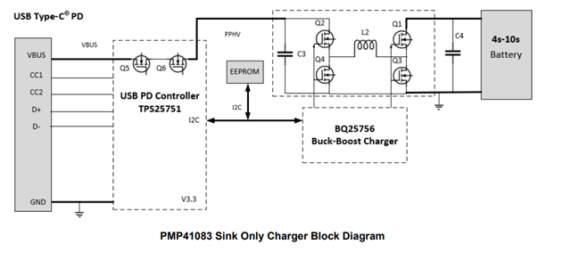

客户正在评估100W PD 充电解决方案、并参考了 TI 的以下解决方案。 我想问一下、启用开启时是否有防反设计? 正常工作时、VOUT 电流不能反向至 VIN。 目前、有2个并联 VOUT 连接在一起、VIN 是独立的
e2e.ti.com/.../tidt347a.pdf
    尊敬的 Jimmy:
    PMP41083设计旨在用于"纯受电"应用(从 BQ 的角度来看、该系统仅在正向模式下启用、用于为电池充电)。
    如果您需要 DRP (双角色电源)功能、请参阅也使用 TPS25751+BQ25756的 PMP41062: https://www.ti.com/tool/PMP41062
    如果您有任何其他问题或疑虑、请告诉我们!
