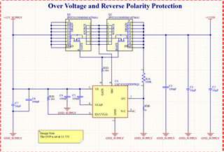

我们的一款产品使用的是 IC LM74502QDDFRQ1。
电路连接在下面。
如您所见、过压设置为13.75V。
该电路在反极性情况下工作正常。
我们提供了接地和观点 +12V 电源 最高输入电压为+12V  GND_SUPPLY 我们在+12Vin 点没有观察到电压。
因此、我们证明反极性正常工作。
但过压保护功能无法按预期工作。
我们提供的电压高达15V (介于 GND_SUPPLY +12V 电源 )、我们仍然可以看到大约13V 的 AT +12Vin .
1)。 这可能是什么原因呢?
2)。 我们打算将 UVLO 设置为10V、我们选择的电阻器介于100k Ω 之间 +12V 电源 EN 之间的值为6.8K EN 引脚和 GND_SUPPLY ?.
您能不能也检查一下计算?

    您是否在输出端看到~13V 的锯齿波?
    如果是、这是预期行为、因为 OV 梯形被称为 VOUT。 因为这个控制器在钳位模式下运行。 如果您需要截止模式、请将 OV 阶梯参阅 VIN。
    对于 UVLO、请将阈值视为1.24V、以便内部 UV 比较器进行切换。

    Shiven、您好!
    感谢您的快速回复。
    您是否是指发生过压事件时、如果 OV 连接到 Vout、器件将在电压稳压器模式下工作?
    如果存在、这是否会导致任何过热关断?
    我们要使用的 MOSFET 是 IPTC011N08NM5ATMA1
     UVLO 的电阻器将是两者之间的100k Ω +12V 电源 EN 之间的14K 电阻器 EN 引脚和 GND_SUPPLY ?.
    尊敬的 Sv:
    是的、器件将在稳压器模式下工作。 控制器中不会发生热关断。 但 FET 可能变热。 其可靠性取决于负载。
    如果您需要切断操作、您只需将 OV 梯参阅 VIN (+12V_SUPPLY)
    对于10V UVLO、电阻器可以正常工作。

    [报价 userid="576536" url="~/support/power-management-group/power-management/f/power-management-forum/1473619/lm74502-q1-designing-with-lm74502qddfrq1/5656358 #5656358"]您是否看到输出电压为~13V 的锯齿?
    您是否是说输出将不是13V 的稳定电压。
    如果我们在过压模式下在输出端获得稳定电压、那应该没有问题。
    此外,由于 OV 设为13.75V ,如果我们给出15V,输出会钳制到预定义的13.75V 吗?
    正在查找您的回复
    尊敬的 Sv:
    否、输出将不完美~13.75V 钳位。 它将是一个具有频繁开启和关闭外部 FET 的迟滞钳位。
    显示了以下示例。
    是的、如果提供15V 的输入、输出应该是~13.75V 的迟滞钳位。
