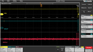

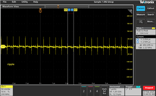

我们使用 TPS610333QDRLRQ1 IC 将3V3转换为5V。 首先、我们将模式设置为 PFM 模式(模式引脚连接到 GND)。 输出电压纹波非常大、约为120mV (由于负载相对较小、IC 处于轻负载状态)。
稍后、我们将模式更改为 PWM 模式(引脚连接到 VDD_3V3)。 测得的纹波约为120 -130mV、这仍然很大。
我们使用的输入电容器为2.2uF、输出电容为10uF。 输入和输出 PCB 布局基本上是根据布局指南进行设计的。
我们尝试将输入电容器更改为10 μ F、将输出电容器更改为22 μ F、但纹波没有改善。
在测试期间、我们使用探头+接地引脚。 直接在输出电容器的两端测试测试测试该测试点。 (使用相同的测试方法来测量其他模型的电源、不会出现此类问题)最大纹波为56.8mV Δ V。  因此、我们认为测试方法没有任何错误。
您知道导致过度纹波的原因是什么吗? 您能帮助解决问题吗?是否有办法改善纹波问题?

    看起来 PWM 模式下的高纹波是由输出电容器上的高频电压尖峰引起的、这可能与开关噪声(而不是真正的纹波行为)耦合、因此我们通常在测试升压转换器的输出电压纹波时设置20MHz 而不是200MHz 带宽。
    而且、高频电压尖峰与寄生电感(包括引线电感和输出电容器的 ESL)密切相关。
    因此、
    1.通过将输出电容器放置在尽可能靠近 TPS610333 IC 的 VOUT 和 GND 引脚的位置来优化 PCB 布局、可能有助于减少高频纹波。
    2.在并联连接中使用较小的电容也可能有所帮助、例如在输出端添加较小的4.7uF 或2.2uF 电容(必须靠近 VOUT 引脚)。
    3.另一种可能的方法是在 SW 节点增加一个 RC 缓冲器,这样可以降低开关噪声,从而降低高频纹波。 对于 RC 缓冲器、1nF+1欧姆是 TPS610333的常用值。

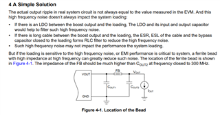

    4.铁氧体磁珠可用作输出端的滤波器、以滤除高频电压纹波。 可以参阅此处的"AN"。
    https://www.ti.com/lit/an/slvaf30/slvaf30.pdf
