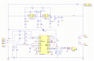

问题摘要:
我使用的是 BQ40Z50 相同 3S3P 12V 电池组 制造 Samsung INR18650MJ1 电压。 尽管连接正确、但总有一个 输出端无电压 .
观察和调试尝试:
  • SMBus 通信: 成功读取 单节电池电压、总电池电压和容量 .
  • FET 控制: 在尝试启用 FET 时、我收到 A 回调错误 .
  • 错误: 永久性故障(PF)标志
硬件配置:
  • 保险丝(引脚25): 直接连接到 VSS
  • PTC (引脚23): 直接连接到 VSS
  • PTCEN (引脚24): 直接连接到 VSS
  • BTP (引脚15): 直接连接到 VSS
  • TS1 (引脚10): 已直接尝试使用 VSS 和 10kΩ 电阻至 GND
  • TS2、TS3、TS4 (引脚11、12、13): 全部直接连接到 VSS
  • PRES (引脚16):
    • 尝试过 VSS
    • 尝试过 通过 MCU 将其拉低
    • 尝试过 拉高

请求帮助:
  • 可能是这样的 根本原因 状态 PF 错误
  • 有关解决的任何建议 FET 使能回调错误
  • 正确的电压 寄存器设置 或者 诊断步骤 要进一步解决该问题?
我附上了 原理图、错误日志和代码 非常有用。 如果有任何见解、将不胜感激。
提前感谢!
    Unknown 说:
    如果 PFStatus = 0x0004、则这与触发 SOCC 永久失效相关。 触发该事件的条件如下所示:
    由于这是永久失效、因此您需要完成上电复位才能从保护中恢复。
    Unknown 说:
    解决问题的任何建议 FET 使能回调错误 ?[/报价]
    发送通信线路后、能否查看通信线路的示波器捕获? 此外、请确保此时测量仪表已解封。
