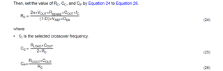

1)环路稳定性
在数据表第33和38页中、我是否应该读取以下关系:
C7是公式26中的 Cp)
在公式25中、C6是 Cc)
R3是公式24中的 RC)
2) CDC 设置
在数据表第20页中、公式6)和7)之间有何关系?
我想我们只需要使用 foruma 7)来选择补偿电压并选择正确的电阻器值。
我不知道我应该对公式6做什么)。

    1.是的。 您可以使用主页中的 Excel 工具来计算环路参数。
    是的、您可以使用公式7 选择补偿电压并选择正确的电阻器值。 公式6显示了 CDC 引脚中的电压。 客户可以检测 CDC 引脚电压以监控输出电流。 此公式用于计算检测到的电压和输出电流之间的关系。
