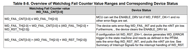

    阅读 数据表第8.3.10.1节"看门狗失效计数器和状态"。 每次进入长窗口时、都会清除 WD_FAIL_CNT。
    WD 失效计数器有四种状态、在 WD 序列中、在长窗口中、它为0、每次在每个 WD 序列中获得正确的三个答案时、它都会从3减少到1。 这可以在 数据表中给出的 Q&A WD 流程图中看到。
    但是、下表总结了与 WD_FAIL_CNT 相关的故障事件。 从该表中、您可以看到如果得到错误的答案、WD_FAIL_CNT 会增加哪些参数。

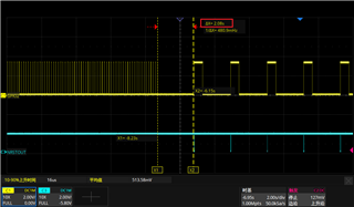

    我想、对我来说、是要重现电流看门狗重启现象并捕获 GPIO2和 PORz 的波形、对吗?
    这是以下两个引脚吗?

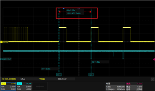

    如果是这种情况、那么这里是我使用逻辑分析仪捕获的波形
    在此波形中、我从图中标记的点1开始看狗狗喂入定时器。 在标记为2的位置终止喂狗计时器。 在间隔2秒后重新启动、然后多次重新启动、标记为3。
    下面的蓝色部分是 PMIC 上 nRSTOUT 引脚的波形、每次触发重启时、该波形都具有较长的低电平时间。 我不知道上述波形是否符合您的需求。

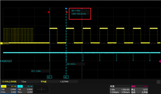

    您查找的波形是否参考 SoC 上的 GPIO2引脚和 PORz 引脚? 它不同于上面标记的 nRSTOUT 引脚 I。 如果是这种情况、这里是我测量的波形
    同样、标记1表示我已开始喂狗、标记2表示停止喂狗计时器、标记3表示重新启动。
    在每次重启期间、都会出现 PORz 引脚先低电压、然后高电压的现象。

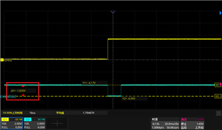

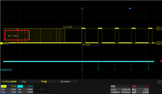

    现在、我要向您展示我今天进行的测量的结果
    1 μ s 当、1和窗口2都配置为0xFF 时、测量的波形如下所示:
    黄线表示 GPIO2引脚、蓝线表示 nRSTOUT 引脚。
    当我用命令杀死狗喂养计时器时,我可以看到第一次重新启动发生在大约2秒的间隔后,这与配置我的 WIN 1和 WIN 2后看门狗的正常重新启动时间是一致的。
    当重新启动时、nRSTOUT 引脚将出现大约13ms 的低电平。
    在从正常到重新启动的过程中、GPIO2的最大电压为3.3V。
    nRSTOUT 的最大电压为1.8V。

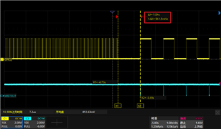

    2 μ s 当、1和窗口2都配置为0x3F 时、测量的波形如下:
    触发看门狗重启时、大概是1秒后、这与我的配置一致。
    除了不同的重启时间外、所有其他性能都与第一种配置相同
    然后、我发现每次重新启动的时间也与 WIN1和 WIN2的配置时间有关。 例如、当 WIN1=0xFF 和 WIN2=0xFF 时、每次重启的时间约为2秒。
    当我修改 WIN1=0x3F 和 WIN2=0x3F 时、每次重新启动之间的间隔约为1秒。
    以上是我今天的测试结果、希望从他们那里找出问题的原因。

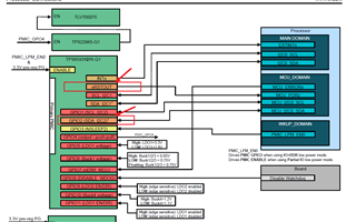

    在默认情况下、您是否能够确认使用示波器截图时、EVM 中的连接与使用引脚 D13时的连接相同。 下面是从引脚到 PMIC 的信号
    我要将其交给处理器团队、以便他们可以在 PORz 复位后确认信号的行为。
    BR、
    尼古拉斯·麦克纳马拉
    您好、Nicholas
    我联系了我们的电子工程师、他提供了以下信息:
    第一张图片显示 TI 演示板的连接状态
    第二幅图显示了我们当前的连接状态
    您能请?一下我可以做些什么来解决此问题吗
    BR、
    Huang
    您好、 Huang
    请注意、WKUP_I2C0的开漏输出、使用时需要相应 IO 配置的上拉电阻。

    后台是在我们配置 WD Q&A 模式后、我们需要使用 TPS6593 GPIO2馈送 WD、首先我让客户将 I2C 引脚多路复用器更改为 GPIO、并生成脉冲以馈送 WD、这可以正常运行。 但是客户发现有关停止馈送的问题、PMIC 无法成功重新启动、它将继续重新启动14次、然后关闭。
    2.和 Nicholas 讨论后,我们发现原因是 MCU_I2C0_SDA 的上拉会让 PMIC WD 提前离开长窗口,导致持续重启。 但是 由于 MCU_I2C0_SDA 是 OD 引脚、因此必须使用上拉电阻器。  在 PMIC 的第二次启动中、上拉电阻不会断电、也会生成脉冲。 因此、让 WD 离开长窗口。  我希望客户更改为 PMIC_WDOG_Trigg。
    3.在 TI EVM 中、 PMIC_WDOG_Trigg 也连接到 OD 引脚、这是一个需要修复的错误、也会导致重启问题。 感谢客户将此设计更改为正常 GPIO。 在没有外部上拉电阻的情况下、它可以正常工作。
