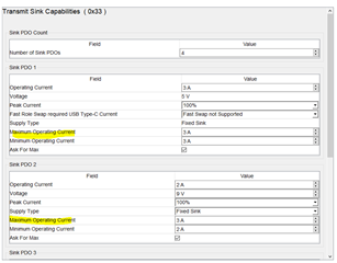

    我可以看到可用的电流为1.2A、1.5A 和3.0A。 但是、您是否可以建议通过任何方法将 PD 拉电流设置为2.0A?
    尊敬的 Nitish:
    不能完全确定您在此谈论的关于这些具体价值的内容、您能告诉我们您在哪里可以看到这些信息吗?
    通常、可以直接在 GUI 中的"Transmit Source Capabilities Register"(传输拉电流能力寄存器)中修改 PD 合约的最大拉电流。
    最大电流字段具有足够好的分辨率、可将电流设置为2A
    这是您在寻找的器件吗?

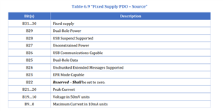

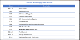

    这个步骤涉及的稍多一些。 我们根据 PD 规范的定义存储 PDO、32位 TXSourcePDO... 磁场的消除。 您需要参考 USB-C PD 规范的 PDO 格式。
    以下是单个固定 PDO 的位字段说明图像。

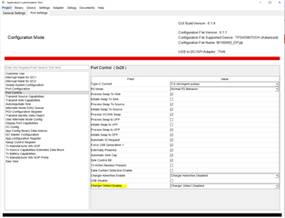

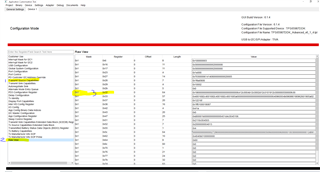

    我们建议使用的另一项功能是 GUI 中的"raw view"选项。 您可以在 GUI (1)中设置 TX 供电方能力寄存器、然后通过查找原始寄存器值(3)并在更改原始值之前和之后进行比较、检查原始视图(2)选项中的值是如何更改的。
    我建议访问 USB-IF 网站并下载 USB-IF PD 规范的副本。 它应该不需要、但有时是有用的。

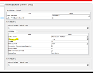

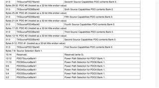

    虽然我可以通过 MCU I2C 指令使用值0x96 (1.5安培)和0xC8 (2.0安培)更新0x32 Tx 源电容寄存器、但在负载上测量时不会反映安培电流值。
    如果我遗漏了其他配置、您可以提供建议吗?
    尊敬的 Nitish:
    您是否能够共享您写入 TX 源上限寄存器的原始十六进制有效载荷? 并说明您期望设置什么 PDO。
    请注意、增加寄存器中的电流并不意味着系统会消耗更多电流。 所有这一切都是增加拉电流 PDO 的广播电流。 灌电流器件仍需要请求并消耗增加的电流。

    感谢您提供的信息。 我复查了寄存器写入、结果看来正确。 只是想确认第一个字节0x40是寄存器读取的第一个字节(字节数)、第二个字节0x01是寄存器的实际第一个字节。

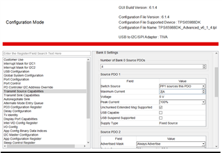

    3. 然后、我使用工具写入寄存器0x32
      1. 写入了有效载荷: 050190 96. 0000000000000001
      2. Current (当前值)已突出显示
    4. 禁用电子负载、将电流设置为0A
    5. 我读取寄存器0x32、以确认电流已正确更新为1.5A

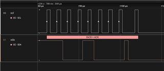

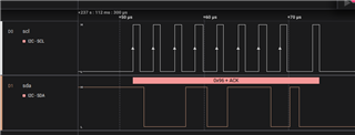

    我附加了测试的 I2C 跟踪、以便您可以查看写入。
    e2e.ti.com/.../Nitish-TX-Source.sal
    谢谢。此致、
    Chris
    你好、Chris
    感谢测试。
    超过1.5A 和2.0A 的故障表示我的固件方案正在运行、因为电流源消耗的电流不应超过设置的任何最大限值。
    下面是从共享的 I2C 跟踪文件中获取的快照、可能会看到1.5A 和2.0A 值更新。

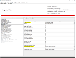

    刚才我知道我已经为 Type-C 电流配置了0x29 PD 寄存器。 我已经配置为1.5A 电流。 因此、只有它可能会限制此电流。 为了对其进行交叉检查、我将0x29重新配置为3A、现在电流在电子负载中上升为3A。 所以0x29可能会影响0x32配置、但我不确定。
    Nitish
    尊敬的 Nitish:
    该电流限制 仅影响 Type-C 协议。 Type-C PD 协议电流限值由供电能力寄存器中协商的协议决定。
    如果该电流影响结果、则表示您不是提供 USB-C PD 合约、而是提供默认的 Type-C 合约、并将解释在1A、2A 和3A 设置之间行为保持不变的原因。
