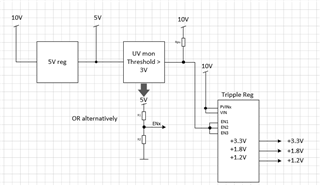

您好、我们的设计采用了 TPS65261并将三个 ENx 引脚连接在一起。 如果另一个转换器的输出电压达到特定电平、以便为第一个转换器和跳变转换器实现特定的上电序列、那么我们希望启动跳变转换器。 最简单的方法是对所有三个连接在一起的 EN 引脚使用一个公共分压器。 为了计算所需的电阻值、我必须将电流源值乘以系数3。 此方法是否合理、或者您是否更愿意在第一个稳压器的输出端添加专用欠压监控器? 这两种不同的方法如下图所示。
我个人想使用电阻分压器方法、但不确定该方法是否适合所有连接在一起的 ENx 引脚。

    尊敬的先生:
    将 ENS 连接在一起没问题、您可以使用电阻分压器设置上升/下降阈值。  谢谢!
