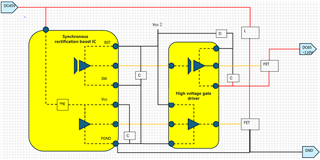

我正在设计一款具有 DC110V 输出的高电压同步升压转换器、需要合适的控制 IC。
但是、大多数控制 IC 的电压容差对于此应用而言不足。
为了解决这个问题、我考虑使用高压栅极驱动器来扩展控制 IC 的驱动能力。 具体来说、我正在评估升压控制器(例如 UCC28C56)和高压栅极驱动器(例如 UCC27714)的组合来驱动同步整流 MOSFET。
您能否确认这种方法是否可行? 或者、您是否有推荐的高效110V 同步升压转换器解决方案?

    我看来可以将 UCC27714用于同步整流器升压。 Q2用于升压控制、Q1用于 SR。

    我可以将 UCC27714用于同步整流器升压。 Q2用于升压控制、Q1用于 SR。[/QUOT]
    好的、我们正在考虑使用 UCC27714。
    但是、根据我们提供的条件、UCC28C56H + UCC27714组合是否是最佳选择? 由于 UCC28C56H 主要设计用于反激式和正激式转换器、而不是专门针对升压转换器、因此我们担心优化控制可能会很困难。

    UCC28C5X 可以用于升压、但为了控制 SR、您需要制作一个反向电路以将其连接(驱动)到 UCC27714 HI。 此外、如果您的应用具有 DCM 运行模式、还需要一个电路来在 DCM 运行模式期间阻断反向电流。
