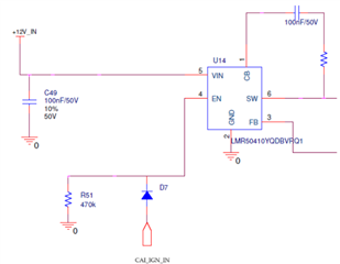

我们在使用 LMR50410YQDBVRQ1、观察到使能(EN)引脚的行为与预期功能不匹配。
根据数据表、EN 引脚应拉高(>1.35V)以使直流/直流转换器运行。
 根据下面提到的电路、控制逻辑旨在使 EN 引脚的状态在高电平和低电平之间切换。
当 Vin 为高电平并且 EN 也通过 CAI_IGN_IN 拉至高电平时、然后 启用 IC。
但是、当 Vin 为高电平且  CAI_IGN_IN 拉至低电平时、可以观察到 IC 仍处于启用状态。
即使 将470kΩ 替换 为100kΩ 电阻器后、除非提供直接接地连接、否则 EN 引脚也不会降至低电平状态。
您能否澄清 IC 的运行情况和 EN 引脚的预期行为?
    您能告诉我、当您具有100k 且  CAI_IGN_IN 处于低逻辑时、使能引脚上的电压是多少吗?
    Pramanik Patel
    VIN = 4.4.
    当 CAI_IGN_IN =低电平时、V_ENABLE = 11.2V。
    您能告诉我  CAI_IGN_IN =低电平的电压电平吗?
    Pramanik
    CAI_IGN_IN = 0V
    您是否可以尝试将450k 欧姆降低到10k 欧姆甚至更低、以便了解 EN 引脚电压是否降低。 此外、请注意放置10k 欧姆电阻器且  CAI_IGN_IN 为低电平时的 EN 电压。
